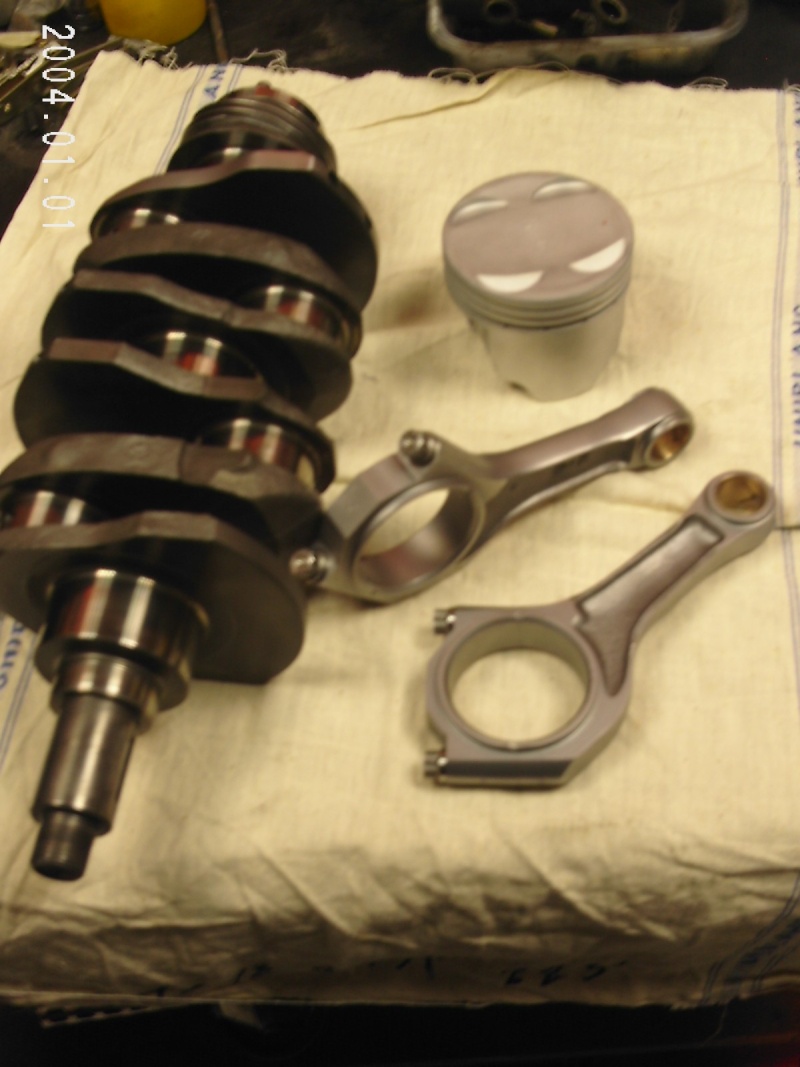

Message par carburator le Mar 14 Avr - 20:13
le reservoir repeint et proteger
le moteur de depart
j'ai releve les diagrammes de distrib
support moteur modifie, issu de silent bloc industriel avec adaptation
les pieces de retour du preparateur, vilo equilibre (pas d'allegement), volant moteur allege et equilibre, bielles allege et equilibre, piston equilibre
