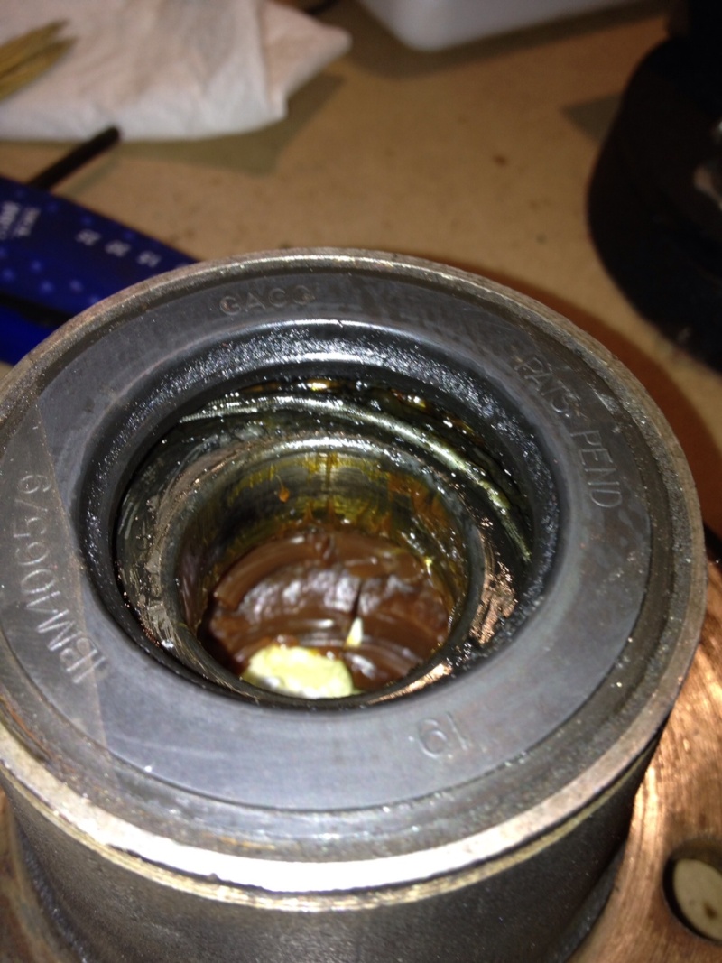

Je n'ai pas les mêmes joints d'étanchéité sur les 2 moyeux, surement du à une changement des roulements plus récent sur un des 2
Par contre un truc que je pige pas : sous le joint d'étanchéité il y a le roulement intérieur mais il y a un jeu d'environ 1 cm entre le joint et le roulement, avec un petit joint torique qui semblerait pourtant là pour faire l'étanchéité entre les 2 pièces...et sur la photo à ci dessous surement pas à sa place...
La doc présentée ci dessus (page 21.Cool parle d'écrous autofreinés, un rapport ?
