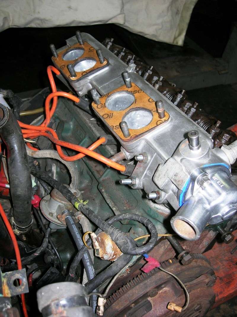

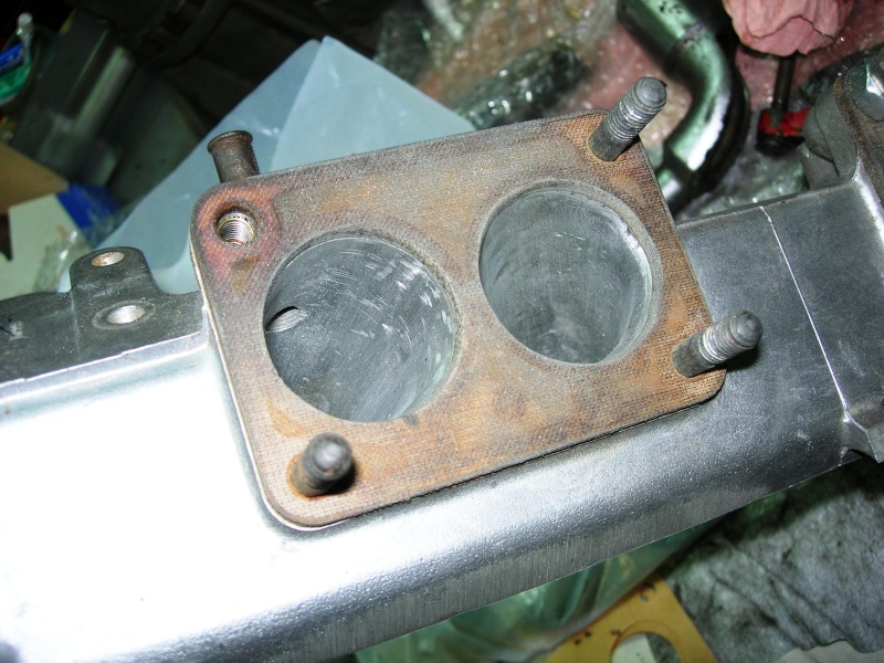

Ca a recommencé Vendredi soir (il y a maintenant 10 jours) par la finition du collecteur d’admission :

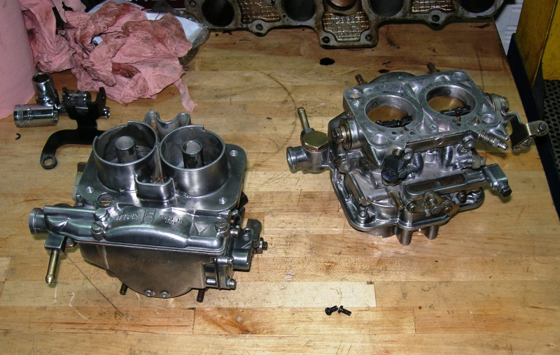

Puis Vendredi soir avec le nettoyage, brossage et enfin le remontage des carbus :
L’éclaté :
Et voila, Finiiiiiiii !!!!!!!!

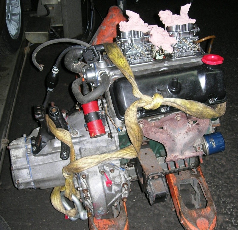

Et le Samedi, mon très chère matracien fou, Romain est venue me donner un coup de pouce pour le remontage de la boite. En fait, rendons à César ce qui lui appartient, Romain a remonté entièrement la BDV. Trop fort Romain.
La fourchette lit la revue technique pour savoir ou aller se placer !!!!
La partie de plaisir pour remonter la 5e !!!!
On voit bien ici l’axe de la marche arrière qui frotte le pignon de 4e !!!!!
Ca avance….
Désolé pour le photographe qui a merdé !!!!!
La 5e en place, ca sent la fin !!!!!
Pendant ce temps, j’ai adapté le new collecteur d’admission sur le bloc moteur, réglé le jeu aux soupapes des culbuteurs, monté les carbus sur le moteur, remplacé des durites d’eau et d’essence,….
Pour le bien, il faudrait ajuster le collecteur à la culasse. Il y a une marche entre le conduit du collecteur et de la culasse. De plus, les états de surface de la culasse sont magnifiques !!!!!
Mais bon le mieux et l’ennemie du bien !!!! Et puis après on scotcherait les Alfa !!!!!

Dans 15 jours, je récupère les cardans avec les soufflets neuf et on remonte le bouzin. Après réglage tringlerie, carbu, purge des freins et roulage !!!!!

vache t'as poncé les conduits en place avec les copeaux qui tombent dedans..?

Alors en fait pour Bigbig, j’ai poncé les conduits du collecteur d’admission sur l’établis mais j’ai bien fais attention de récupérer tous les copeaux et la poussière pour tout mettre dans le moteur après. Bah oui ça lui appartient et ça décalamine le moteur !!!! Au passage, je compte bien entendu sur toi pour la prochaine session.
:diabolo: :diabolo: :diabolo: Bah non, comme je l’ai fais sur l’établis, « aucune » poussière dans le moteur. C’est d’ailleurs un des soucis. L’idéal est de le faire culasse déposé afin de pouvoir meuler et aligner les conduits de la culasse aux conduit du collecteur. Ca permettrait aussi d’enlever toutes les bavures de moulage présentent dans la tubulure d’admission comme je l’ai fait sur le collecteur d’admission.
