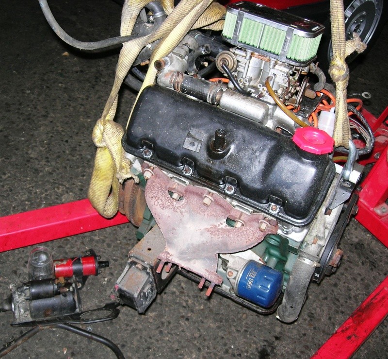

Il y a 15 jr, avec Bigounet et un pote spécialiste Matra, on a descendu Moteur boite. Bilan de cette histoire de 3e, c’est le baladeur coté 3e qui est cassé. La maladie sur les Murena. La boite est pourtant très solide car monté sur GS, 405, XM,……. Mais sur la Mumu, la tringlerie de commande de BDV prend du jeu et fini par faire casser ce baladeur synchro. Vive la mécanique française !!!!!
Au programme :
Remplacement des soufflets de cardans qui sont HS.
Optimisation de la carburation.
Remplacement des durites d’eau HS.
Nettoyage et remplacement des pièces cassé dans la bdv.
Place aux photos :
Le bousin suspendu….
En déposant la boite, on a contrôlé l'embrayage et il est good. Le volant moteur va surement être mis au régime!!!!!
La cloche d'embrayage est fêlée au niveau du support démarreur. Elle va donc partir en soudure réparation.
Les joints spi de boite sont en commande.
C’est propre et rangé. On attend le remontage !!!

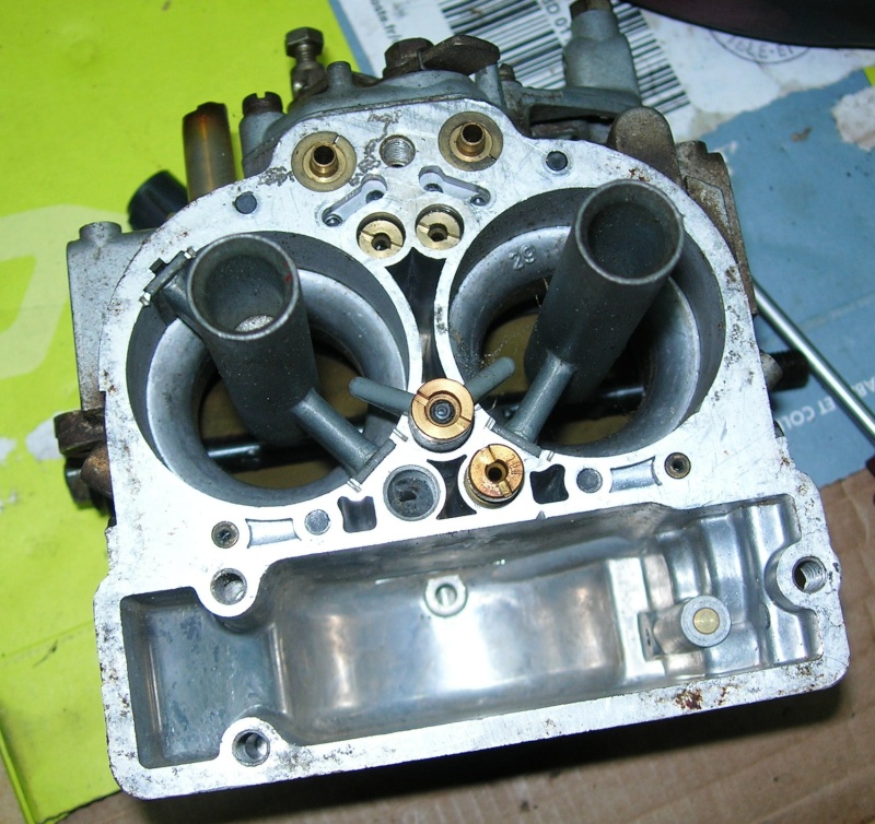

Sur la Murena 1600, un seul carbu double corps d’origine. Quitte à descendre le moteur, on va lui greffer 2 bébér double corps de 1100 TI.

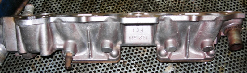

Collecteur admission après nettoyage et avant modifs. (etat de surface des conduit dégueulasse. On va donc raboter cela !!!!!)
Les photos de collecteur d’admission montrent l’état de surface (dégueulasse) des conduits. Je vais donc les « polir » avec une petite fraise. De plus, la jonction entre la plaque makrolon et le collecteur laisse apparaitre des bavures et surtout des différences de diamètre importante.
Les carbu en plein trempages nettoyage :
Eclaté de carbu…
A ma grande surprise au démontage, L’intérieur des carbu est très propre.

Optimisation du collecteur d’admin
Nettoyage exter des carbus (faut que ça brille !!!).
Pour le polissage des conduits, tout d’abord, passage d’un papier de ver au grain 60 puis 120 sur un outil de dremel. J’ai essayé une petite meule de dremel et ce n’est pas idéal et facile à utiliser. Finition à la main au 120. Il me reste 2 conduits à faire soit 2-3H de taf. Le résultat n’est pas parfait et régulier mais comparé à l’origine, c’est le top du top !!!!! Il y a au moins 3 chevaux la dedans !!!!!
Dremel au grain 60 :
Dremel au grain 120 :
Un conduit « polis » mains et l’autre dremel
Le « Polis » main :
Nettoyage exter des carbu à la brosse métallique du touret puis brosse métallique sur le dremel pour les coins.
