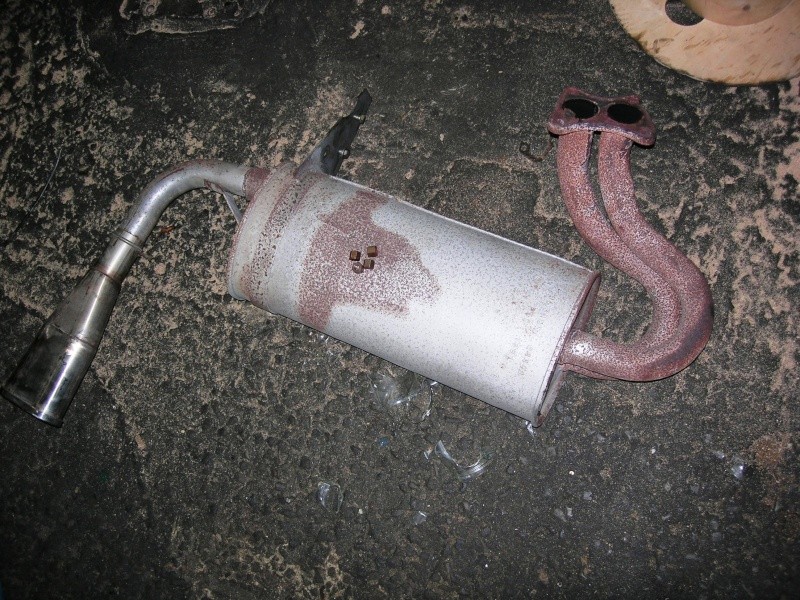

Remontage de l’échappement (Joint neuf, merci Romain)

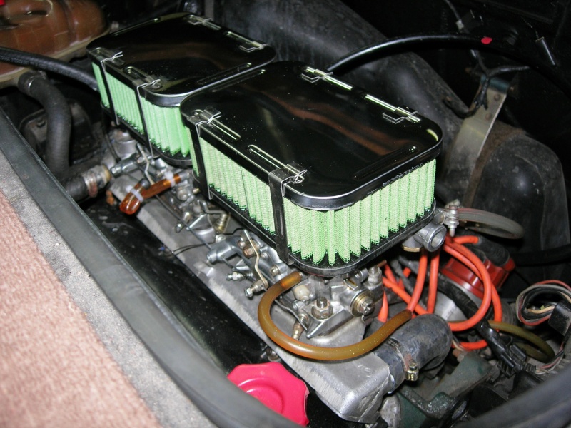

Vue du bouzin :
2 carbu ça a de la gueule !!! Ca fait plus sérieux !!!

Préréglage carbu :

Romain a fait un petit réglage des carbus à l’oreille. Ca marche/tourne beaucoup mieux et polu beaucoup moins.
