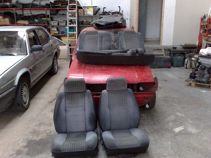

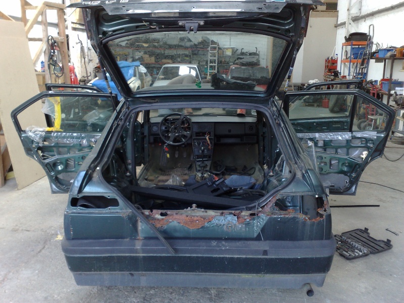

aujourdhui démontage du moteur de la 33 1.7 IE qui iras dans la sud
et aussi de l'intérieur qui iras lui dans ma 33 SW ( merci alfabiscione pour la donneuse)

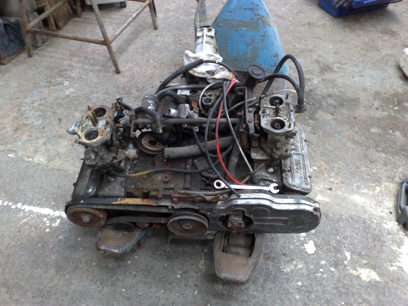

démontage des carbu sur un 1.5 que notre ami lepointu ma gentillement donner
le 1.7 seras équipé de ces méme carbu pour faire du circuit

nath commence a démonté le moteur pendant que je m'occupe de l'intérieur
aucun regret stph' elle etais vraiment bien pourri
l'intérieur demonté il seras néttoyé et direction la SW
la suite du démontage oui je sais on est un peu des sauvages
vraiment bien pourrie
le 1.5 qui donne c'est carbu faudras que je trouve une pochette de joint pour les refaire
oui je sais
