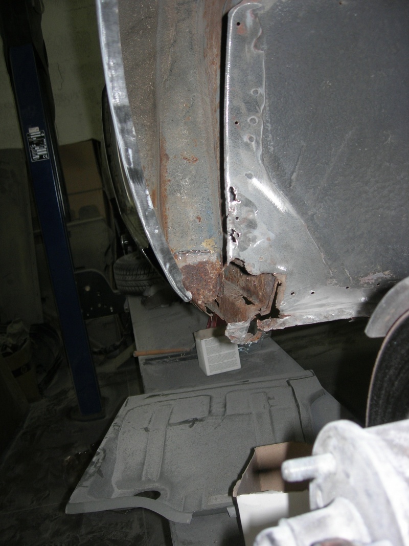

Message par marco14 le Dim 29 Jan - 8:43
Coté Droit!!!!
J'pensais pas que ça serai si pourris!!!
Les tôles rivetté prennant en sandwich les planchers ont brillement aidé a mettre l'auto dans cette état!!!!
"L'avantage", ces réparations de tôle ne sont pas dans des endroits esthétiques. il faut juste une qualité de réalisation!!!! pour la beauté, m'enfout!!!!
A suivre

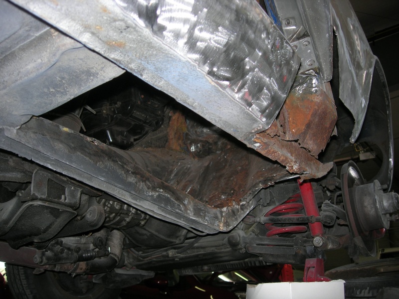

Bonsoir Marc,
Tout ce que que tu découvres là est malheureusement un classique sur les giulias.
Je suis aussi passé par là et le conseil que je peux te donner, même si les conseilleurs ne sont pas les payeurs, est traiter le probleme à la racine.
Quand tu en es à ce stade de démontage, ce serait vraiment domage de bricoler et de t'apercevoir que ta belle peinture (qui aura un cout non négligeable) se remette à cloquer dans un an ou deux.
Quand les extrémités de bas de caisses sont comme cela, tu peux ouvrir et verifier l'état des longerons extérieurs.
J'illustre mon propos avec ces quelques photos:
J'ai passé mes samedis pendant un an sur la tolerie du bertone et comme si cela ne m'avait pas suffit, voici une photos de mon chantier en cours.
Si tu veux plus d'infos n'hésite pas à me contacter.
