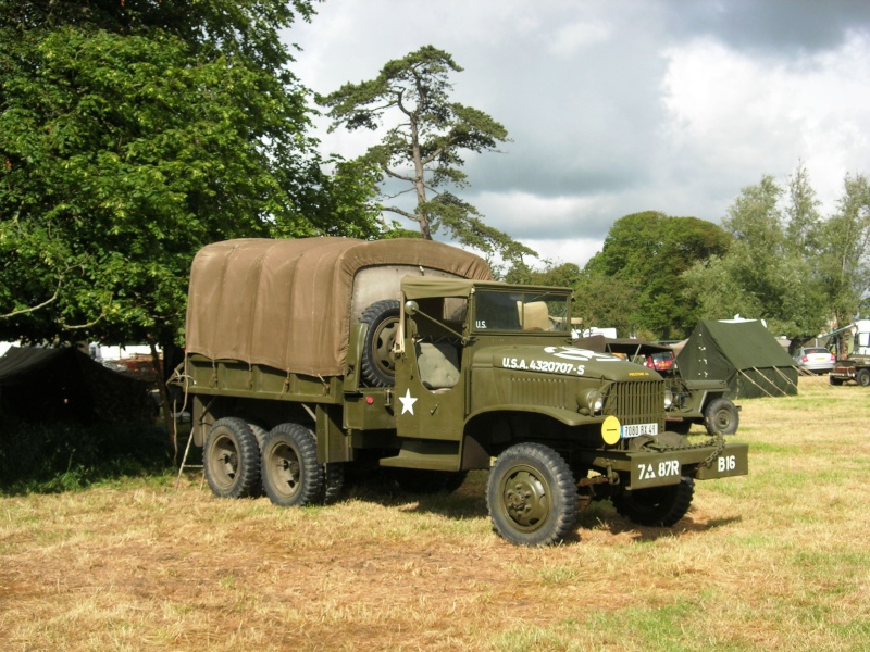

Un Très jolie GMC 352 cabine tôlé 1er modèle de 1942. Le véhicule est passé par l’armée suédoise puis 2 autres propriétaires. La mécanique est très seine et entretenu chez Volvo pendant toute sa carrière militaire. Il est toujours en 6V.
Il est complet et en parfait état mécanique. Même par -2°C, il démarre au Quart de tour. Il ne manque que les accessoires (pelle/pioche/hache/jerrican) et les bâches.
Le véhicule devrait être rapatrié de Belgique très prochainement puis bénéficier d’un démontage de toute la carrosserie, caisse, roues pour un sablage complet. Le véhicule a du être stocké sur place et très peu roulé. Juste les bas de portes qui sont pourris. Tout le reste gardes boues, caisse, ailes…. Sont très sain aprés 60 ans passé dehors, ça laisse réveur!!!!
Et voila pour dépanne nos chères alfas si capricieuses !!!!

Ca y est Il roule !!!!!!!!!!!
Alors voila la suite !!!!

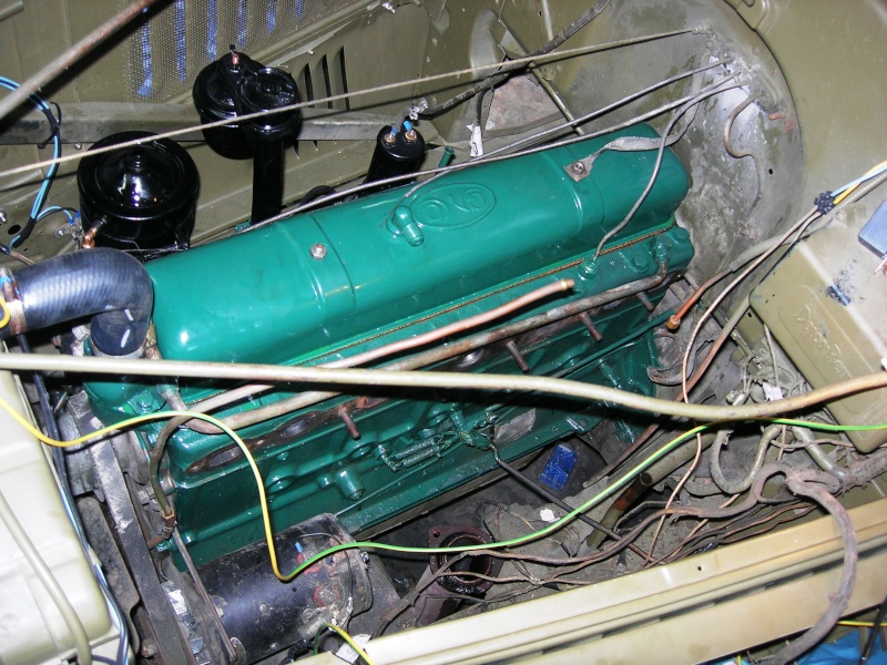

Avec mon papa, nous avons fait faire tout le travail de carrosserie par un garage poids lourd bien équipé afin de gagner du temps et de pouvoir participé aux festivités du 06 Juin !!!!
Nous avons donc récupéré le GMC début Mai après qu’il ait reçut une cure de jouvence !!!!!
La caisse a était démonté et sablé. Le châssis a était sablé lui aussi. Seul la mécanique et la cabine sont restées dessus. Cela a permis de dégrossir au maximum le travail et nous démonterons par la suite la cabine pour le même traitement. De même, pour le châssis sous la cabine qui bénéficiera de d’une peinture fraiche.
On peut voir la trace de l’ancien découpage de la cabine pour un affut. Toutes les cabines étaient-elles découpées à cet effet ? On voit bien aussi que la cabine aura besoin de sa cure de jouvence elle aussi !!!!
A 4-5 copains, il nous a donc fallut travailler dru pendant 1 mois afin d’arriver a notre échéance.
De gros travaux en prévision :
Remontage carrosserie.
Remontage pare-brise
Remontage et réparations faisceaux électrique. Gros casse tête !!!!!
Finir les arceaux (nouveaux bois, peinture coudes, montage bâche….)
Réfection/contrôle démarreur.
Remplacement filtre huile et essence
Démontage, nettoyage, et peinture accessoire moteur.
Nettoyage et peinture du moteur.
Remplacement des collecteurs adm et echap fendu.
Et j'oublie les finitions!!!
Le fil vert sur le bouton vert et le file rouge sur le bouton rouge !!!!! Après deux, trois jurons, on s’en est sortie et ça éclaire, freine, clignote ….!!!!!!
J’avais oublié, il y a les marquages !!!!

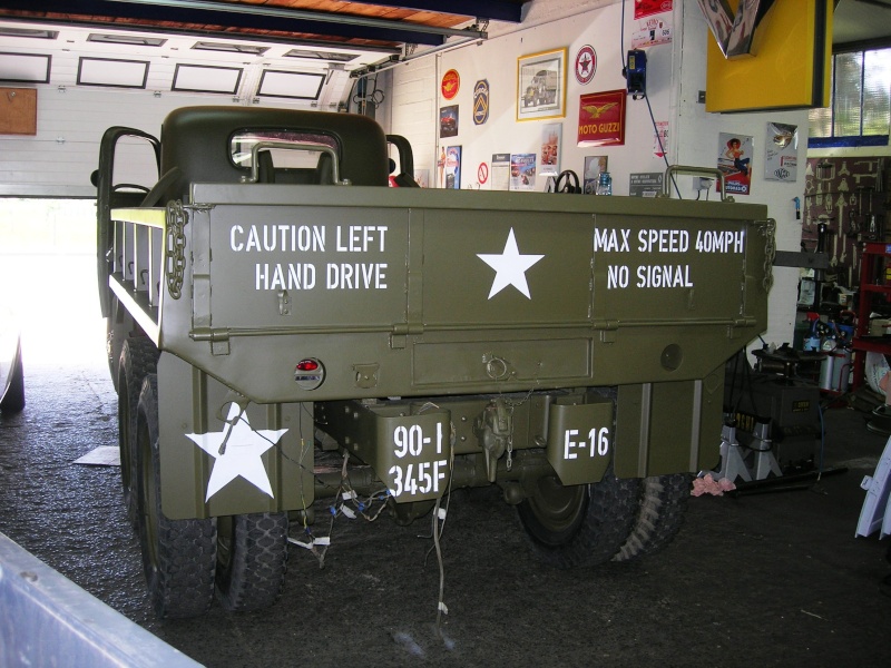

Voici déjà les marquages arrière et avant:

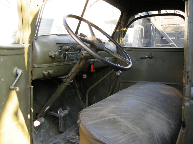

Pose des plaques à l’intérieure cabine.

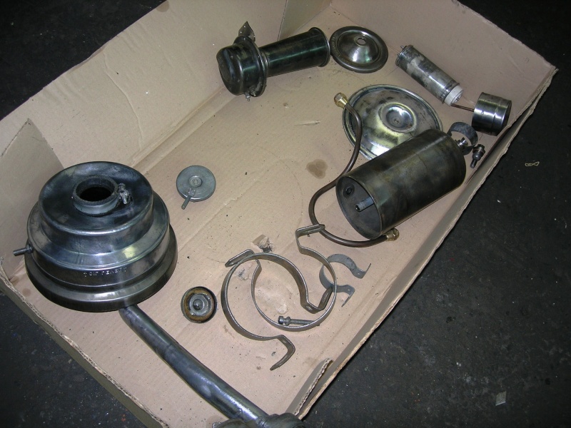

Démontage accessoires moteur, nettoyage et peinture
En peinture :

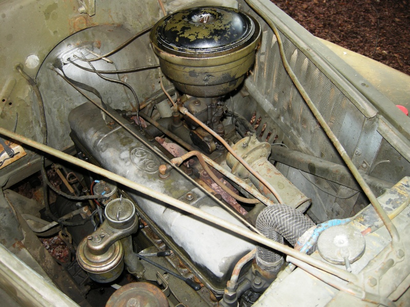

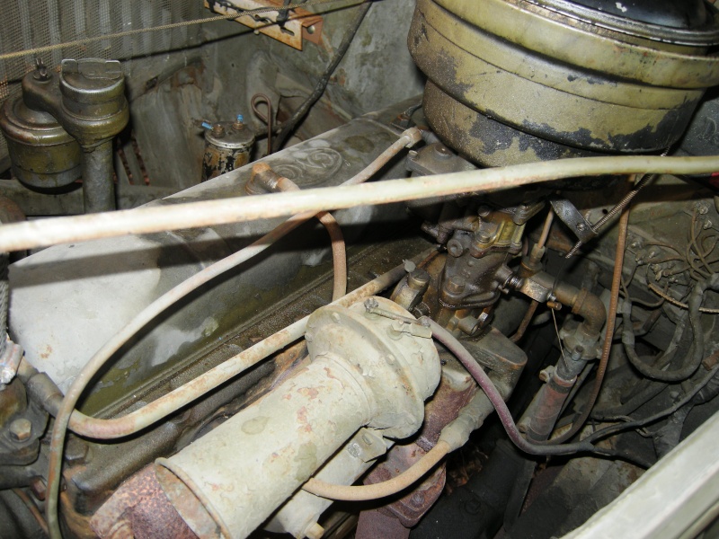

Avant nettoyage :
Après nettoyage :
En peinture :
Au tour du démarreur :
Et tout ce petit monde remonté !!!!
Au tour du coté Gauche :
Avant la peinture nettoyage au nettoyant frein et soufflage à l’air comprimé.
Toutes les durites d’eau sont changées.
Pour le moteur c’est la devise de l’armé : Peinture sur Merde = propreté !!!!
Difficile de faire mieux sans démonter !!!!
Montage de la bâche avec les couchettes superposées dans la caisse arrière !!!!

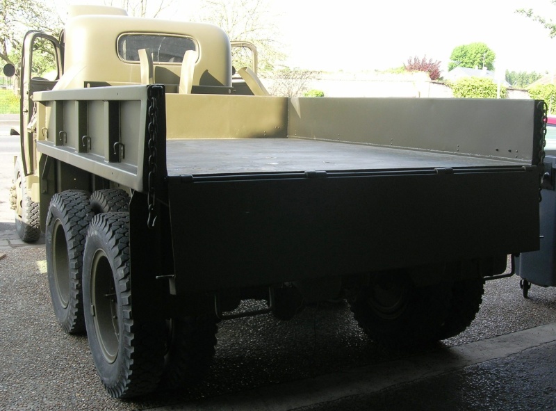

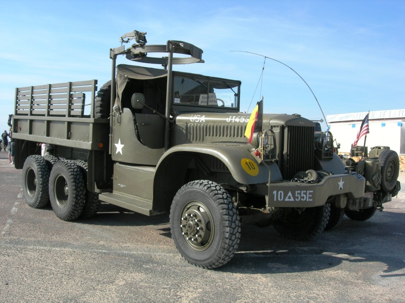

Le voila finis à Asnelles Mercredi 03 Juin en plein test :
2-3 jour de plus n'aurait pas était de trop!!!!!
Bien entendu comme tout véhicule ancien il nous a offert tout une batterie de contrariété !!!!!!!!
Re: JEEP, DODGE, GMC, ..... !!!! Kaki Powwaaaaaaaa!!!!!!
Message par marco14 le Jeu 11 Juin - 13:25
La première, le collecteur d’adm et d’echapp !!! Une vraie galère !!!! Déjà au démontage on s’aperçoit à 15 jour du 06 Juin que la bride en fonte sur le tuyau de sorti et cassé sur un écrou !!!! On le remontera comme ca et on le changera par la suite par quelques bricole l’étanchéité et pas trop mauvaise. Ensuite on a monté et redémonté 5 fois avant de finir par enlever les bagues de centrage du collecteur d’admission sur le moteur. Nous avions environs 5 mm de décalage entre le collecteur et les bagues et en tirant dessus ne changé rien et la liaison entre les 2 collecteur fuyais. Solution enlevé ces bagues de centrage puis à l’occasion réaliser des entretoises de 5 mm entre les 2 collecteurs afin de remonter les bagues de centrage.
Enfin au démarrage et premier tour de roue, on trouve le GMC poussif et pétaradant à « haut » régime. Verdict après teste et échange de la bobine par celle du Dodge. C’est bien cela. On remplace alors la bobine. Première ballade le mercredi aprèm, le GMC marche mieux mais pas top top. Il tourne pas très rond cliqte un peu et reste un poil poussif. Décision est prise de changer le condensateur et de contrôle les vis patinés. Après avoir réaliser ces opérations le Jeudi 04 Juin au matin le GMC tourne comme une horloge. Notre départ pour notre WE et prévu le Jeudi à 14h. A l’heure fatidique, le GMC refuse de démarrer. No souci, une corde un coup de Dodge et il pète au ¼ de tour. Après 5 km, le « bordel » commence à ratatouiller et 20miles semble un exploit. On s’arrête alors en campagne pour démonter et contrôler celui que l’on pense être responsable de nos malheurs, le Carburateur (l’allumage étant tout neuf !!!). Démontage complet, soufflage, remontage puis redémarrage moyen a la corde. Décision est prise d’aller chez notre fournisseur de pièce habituel pour une aide technique parce que la on nage dans la soupe !!!! On part donc pour un calvaire de 10 km direction Normandy jeep à Crépon. Arrivé dans la cote en sortant de Creully (au niveau des parapluies) pour ceux qui connaissent, le GMC ne veut plus rien savoir. La seul solution, le tirer avec le Dodge jusqu'à Crépon environ 5km. Et ben, il a la moelle le petit salopiau de Dodge !!!!!
Une fois arrivé à crépon, on récupère un carbu qui n’a pas tourné depuis 10 ans que l’on refait à la hâte pour essayer sur notre Bazard après avoir testé et validé la pompe à essence. Réfection, remontage et ……. Redémarrage impossible même derrière le Dodge. On contrôle alors l’allumage sur une bougie. Ca marche, ce n’est pas flagrant mais rien de catastrophique. On change les vis patinés qui sont très légèrement marqué et le condensateur. Il ne veut toujours pas craquer !!!!! Reste une solution avant d’attaquer un démontage moteur : la bobine !!!!
Après changement miracle il démarre enfin, il est 19H et on a passé 5 h sur ce souci !!!! En faite, c’est un défaut de bobine pourtant neuve qui nous a pourris la journée. Rare mais ça arrive. Le pire c’est d’avoir le diagnostique car c’est toujours la même chose : Ca c’est bon, c’est neuf !!!!!!
Depuis le GMC, démarre au ¼ de tour, tourne comme une horloge et roule comme avions !!!!

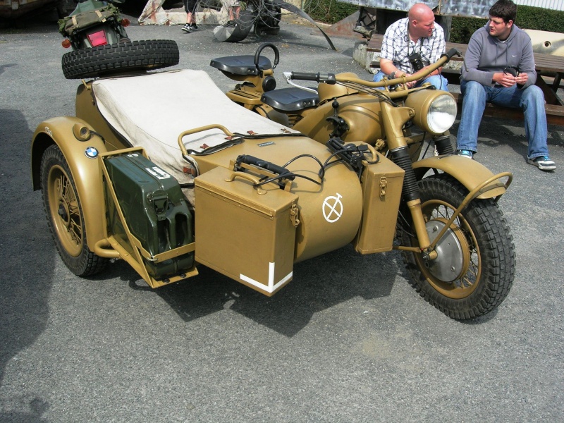

Message par marco14 le Jeu 11 Juin - 14:33
Sainte Mère l’église :
Le parachutage :
Le camp de Sainte mère :
Magnifique Half track :
Asnelles :
Une Swimwagen :

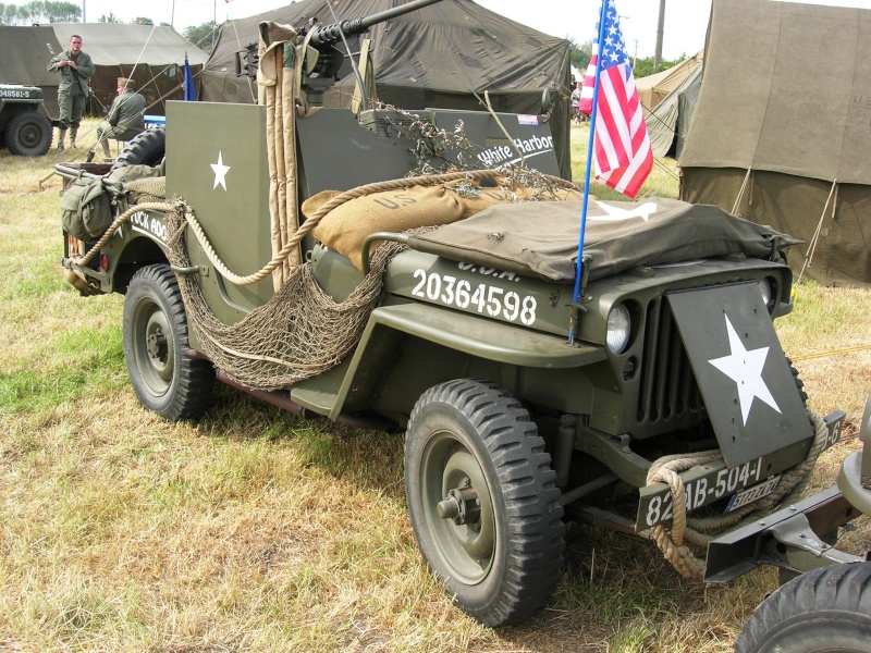

Un Side :

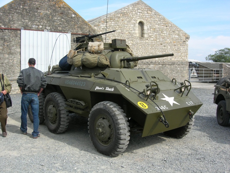

Jeep est, l’AM8 :
