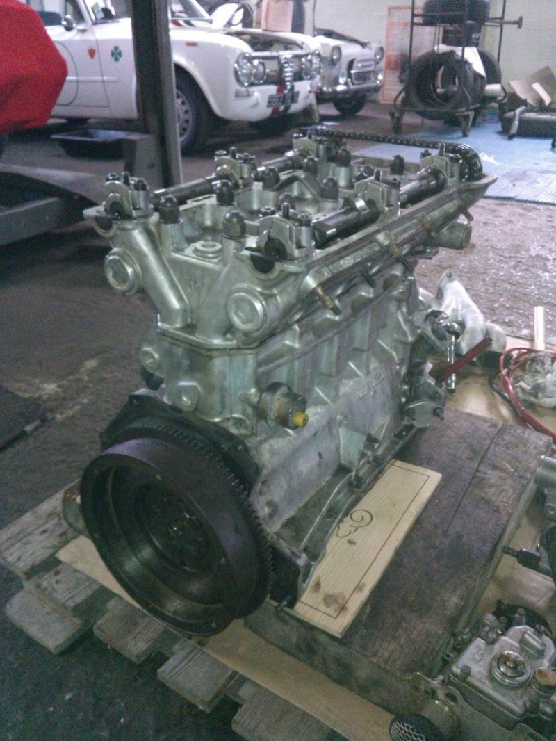

Message par marco14 le Lun 11 Nov - 18:10
Moteur démonté depuis quelques temps déjà.
Gros nettoyage avant métrologie.
1 bilans, ce moteur a déjà était refait!!!! Qui a dit mal???
ouaip c'est pas brillant!!!! Sur le cylindre 1 jeux à la soupape d'admission : 0 (sisisi!!!!!)
Les pistons sont très moyen et les chemises bien marqué..... Bref de l'occase bien usé....
Il va falloir remettre pas mal de chose en neuf pour être tranquille!!!!
