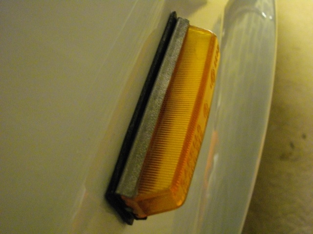

Voilà ce qu'on peut refaire avec ça sans se ruiner et en quelques coup de cutter.
De la bande adhésive alu, de l'alu avec une face super collante de chez TESA que je vends à mon boulot.
...refaire l'aspect d'un jonc chromé d'une lunette arrière....
....refaire l'entourage des feux arrières un peu défraîchis...
Avant...
Après...
...refaire un entourage de clignotant d'aile...
Avant...
Après...
Et divers éléments plastiques chromés intérieurs un peu abimés, ça résiste de -50 à 200° et ça colle dur cheers
Avant...
après....
cheers cheers cheers Idea

Donc c'est du TESA professional Aluminium Tape 50micron
C'est un peu chiant à poser sur l'entourage de lunette arrière (longueur). Elle avait été grattée et des endroits étaient vraiment moches, on voit plus rien.
Il faut bien appliquer au doigt puis avec chiffon tu lisses bien pour éviter toutes apérités. Ca se coupe très bien en suivant l'espace entre ta pièce à refaire et son support au cutter. Tu repousses les éventuelles parties pas très bien collées, comme c'est de l'alu ça se forme avec une pièce en bois lisse et ronde par exemple. Si tu te loupes ça se décolle assez bien mais attention sur de la peinture (lors de la pose par exemple)
J'adore faire ce genre de finition Very Happy
Re: Dossier - Cure de jouvence mamie.
Message par alfabiscione le Mer 15 Avr - 22:27
bah.?????.. si çà se decolle assez bien.... çà colle quand même..?????
Message par vertigo le Mer 15 Avr - 22:40
Une fois appliqué et lissé je peux t'assurer que ça tient dur...
En faisant la lunette arrière un morceau s'est fichu sur le capot de malle j'ai fait gaf en le décollant... Embarassed
Ca résiste à la flotte car ça sert à réparer des tuyaux entre autre...
L'aspet est top comme un chromage un chouilla plus mat, finition acier brillant on va dire
