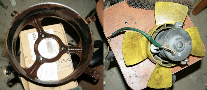

gtv reparti j'ai changé l'étrier qui etais monter a l'envers
pompe a eau nikel j'ai fais une petite ballade d'une vingtaine de bornes le moteur tourne bien
la boite et nikel il est tres agréable a conduire
mais comme tout ne peus pas aller au retour le ventillo du radiateur a rendu l'ame

Message par PapaduTen le Dim 19 Avr - 23:58
Cédric, je t'ai déjà dit de ne pas t'inquiéter.
Je répète, ne te fais pas de mouron.
Il doit y avoir un rat crevé dans le palier du ventilo; peut-être qu'il est possible de le décoincer... quoique avec l'odeur caractéristique de bobinage cramé, je ne me fais pas trop d'illusion.
Elle reste une très belle auto. Ça fait comme pour une femme : on l'aime un peu plus chaque fois qu'elle tousse ou qu'elle a de la fièvre...

Message par PapaduTen le Mar 21 Avr - 21:17
Impec les freins ! [merci, Miky !].
J'ai commencé à revoir le pb du ventilo.
Il n'est sûrement pas mort, mais je n'arrive pas à démonter la partie qui coince,
l'axe de l'hélice étant rouillé dans le plastique.
Si on y arrive, il sera sûrement récupérable, une fois le palier nettoyé et graissé.
Les charbons, qui font partie du berceau, sont en bon état, et les bobinages
semblent avoir tenu le coup (il essaie de tourner si on le branche).
L'autre que tu m'as refilé est en cours de restauration, il tourne impeccablement
mais le berceau est complètement rouillé.
Il est de conception assez différente, mais les fixations tombent au poil.
Rustol + peinture noire, et go !.
