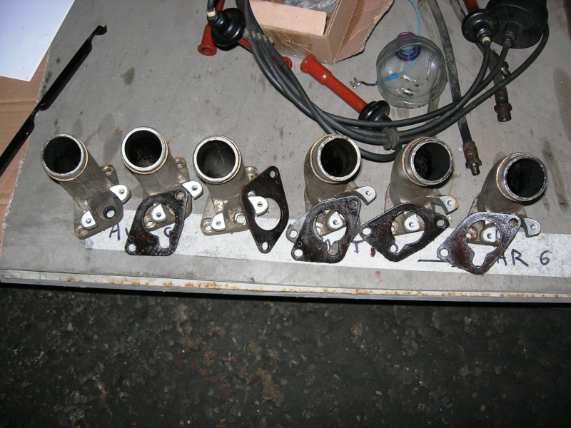

Message par marco14 le Jeu 21 Avr - 22:16
J’en étais ou déjà !!!
A si mes pipes d’admission :
On voit bien l’avant, après !!!
Le radiateur prêt à être remonté avec des vieux ventilos en attendant les anciens refait !!!!
Le moteur avant échange des pipes et le remontage des injecteurs :
Le plenum :
Les pipes :
Les anciennes :

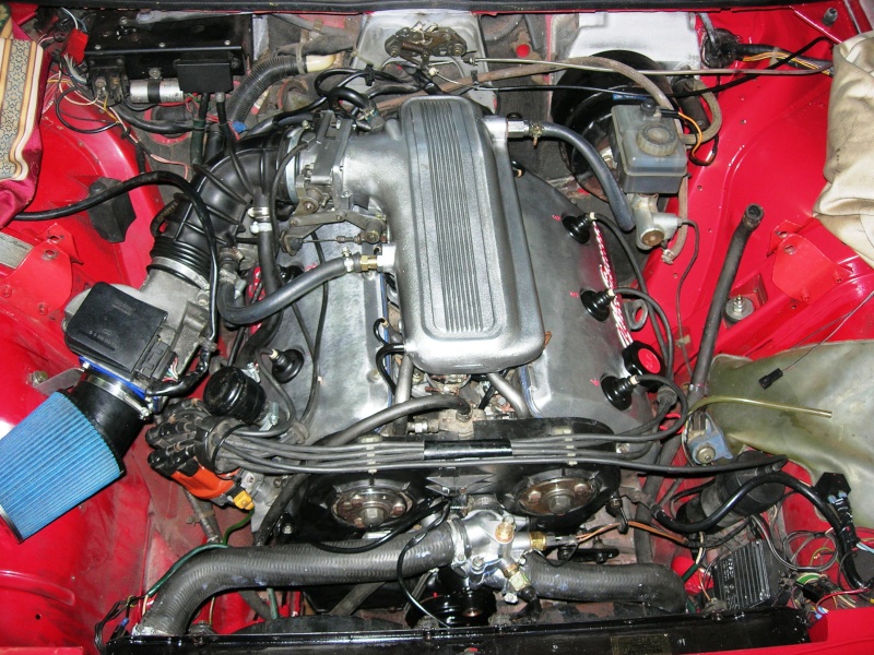

En plein montage :
Le plenum après Vernis :
Ca avance quand même :
Les injecteurs tout beau tout neuf, prêt à cracher l’feu !!!
Ta dam !!!!!!
Et il tourne comme une horloge, petit ajustement de l’avance à l’allumage à la mano et impeccable. Déja "sur les traiteaux" dans l'garage, ça marche mieux. On sent l'moteur beaucoup plus rond, mélodieu, et plus rageur. Il vibre aussi beaucoup moins. Juste un souci de purge de liquide de refroidissement à la mise en route. Ca a fait des bubules dans l’bocal !!!! Mais après avoir ouvert la purge du calorstat (qui a était très long a s’ouvrir le saloupio) impec. Les ventilos se sont réveillé un peu tard aussi !!!!
