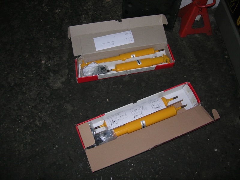

La semaine derniére j'ai recu mes 4 KONI sport (Merci koni shop).
J'ai commencé à démonter les anciens mais j'ai pas fini.
Les anciens ont fait leur temps et montrait des signes de vétustés tout en fonctionnant pas trops mal et en étant resté étanche. Et puis marre des pompes à vélo envie de laisser le rouli aux bateaux et de récupérer un GTV6 stable.
Voila quelques photos la suite plus tard.
Ca me permet aussi de contrôler des endroits cachés de ma voiture. dérrière de banquette, appuis ammortisseurs.... tout est super sain.
